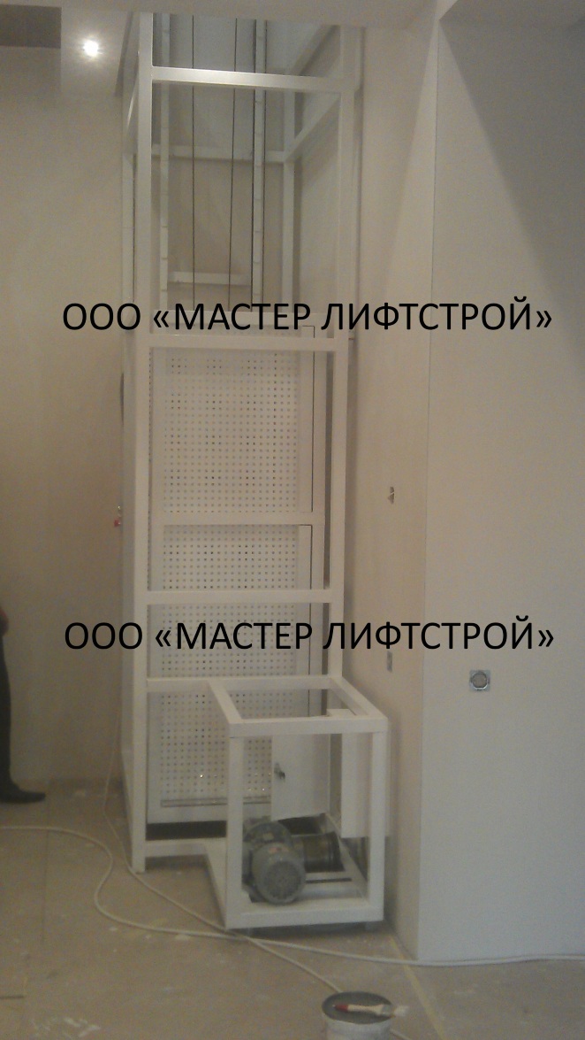

Техническая характеристика прачечного подъёмника.
1.Подъемник грузовой электрический установка внутри здания.
2.Грузоподъёмность подъёмника - 250 кг
3.Высота подъёма – 3500 мм
4.Количество остановок – 2
5.Шахта - Каркас
6.Двери шахты распашные двухстворчатые с электрическим замком блокировки, открываемые вручную на каждой остановке
7.Управление подъёмником – внешнее кнопочное
8.Размеры грузовой кабины: 1100х100х1800(под тележку)
9.Привод: лебедка электрическая
10. Система ловителя клиновая тип жесткого действия для предотвращения падения грузовой платформы в случае обрыва тягового каната.
11.Привод подъёмника устанавливается; вверху, внизу, в приямке, по согласованию с заказчиком.
